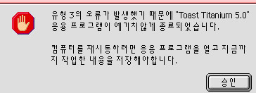

정말급하게 씨디를 구워야하는데 toast가 자구다운이되네여...
공씨디를 넣고  Record만 누르면 바로 다운이되는데 이건왜이러는건가요?
그리고 어떤폴터는 유형3.5 의 에러가 발생했다나 뭐라나 막이렇게뜨는데
이거왜이러는거에요??
용량도그리 꽉체운것도 아닌데  이거왜이러나요??

제가 보기엔 메모리 에러 같으니 토스트 프로그램의 메모리를 늘려보시기 바랍니다. 메모리 올리시는 방법은 토스트프로그램을 정보입수 해보시면 메모리 올리는 부분이 있습니다. 기본메모리는 놔두시구요 사용 메모리를 늘리시기바랍니다. 또는 저배속(8배속이하)으로 구워보시기바랍니다.

레코딩옵션이 안뜨고 그냥 바가쭉~~ 가고 바로 저렇게 뜨는데요... 이프로그램 다운받는을수있는데가  없을까요??
소공완
레코딩옵션에서 맥오예스용만 선택하고 구우세요...파일중 특수문자가 있어서 그렇습니다..
